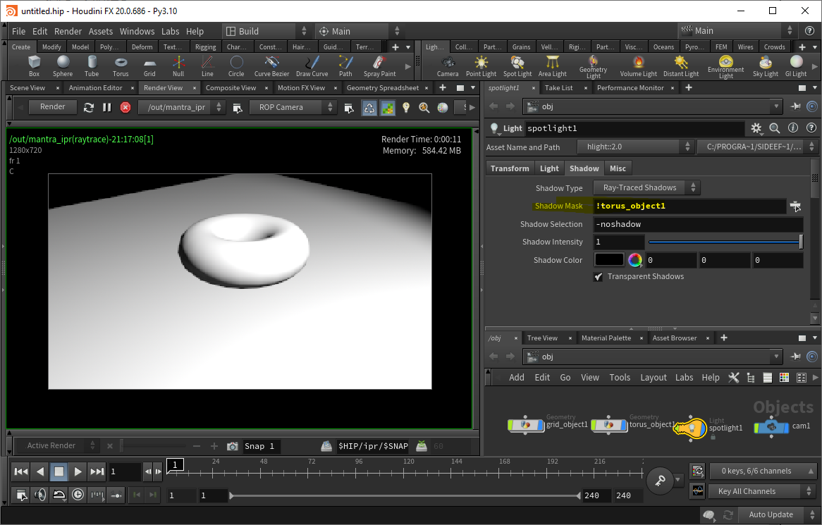

シーン内の対象ライトの Shadow タブの Shadow Mask のパラメータで影に与えたくないオブジェクトを記述します。
デフォルトでは、同パラメータは「*」になっていて、シーン (/obj) 内のオブジェクトすべてが影を落としますが、
!torus_object1
などとすれば、torus_object1 は対象ライトからの影ができなくなります。"!" は「除外」という意味です。
よっていただいたシーンでは、ライト二つに対して、
!tube_object1
とする必要がありますね。
Edited by Ken Taki - May 6, 2024 21:49:53

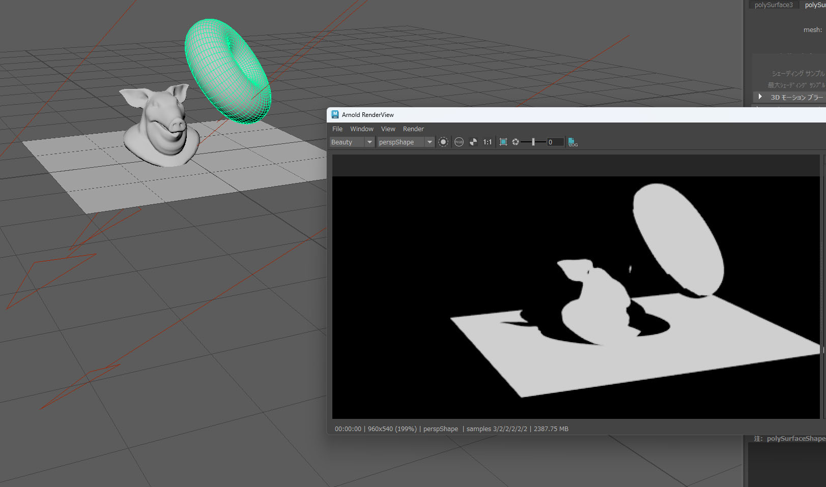

Takiさん
この度は早急にレクチャーを実施いただき、誠にありがとうございます。
お忙しい中、お時間を割いて頂いたにも関わらず、私の説明不足で正確な意向をお伝えできずにおりました。申し訳ないです。
こちらのような添付画像のようなレンダリング結果が欲しいです。表現可能でしょうか
よろしくお願い致します。
MayaShadow.mb (688.0 KB)
