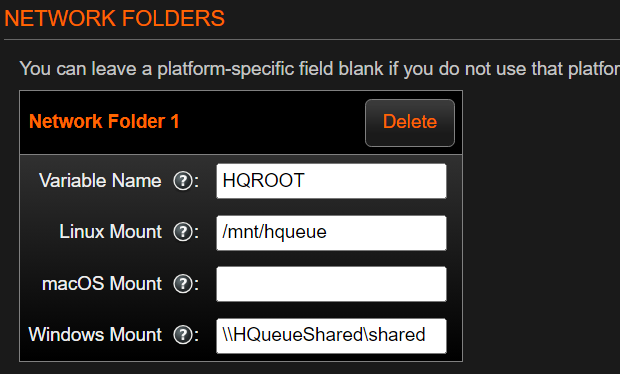

HQueueServer,HQueueClientを構築しているPCでNASのインターネットドライブを介さずPCのローカルファイルから実行した際は問題なくジョブが実行される。しかし、インターネットドライブを介した場合はERROR: Cannot find fileが発生してしまいます。よって、HQueueClientがインターネットドライブのファイルを読めないことが原因だと予想しました。SideFXのFAQを参照し、HipファイルをUNCパスで開く、HQueueServerのNETWORK FOLDERSのwindows mountをUNCパスで記述する、ファイルの権限を見直す(誰でも読み書き可能に設定、同じネットワークのPCからネットワークドライブが開けることは確認済み)などの対処を行いましたがERROR: Cannot find fileを解決することができませんでした。

現在のネットワークフォルダの設定

解決しました!
アドバイスしていただけたポートの解放、ファイルのアクセス権限の設定、UNCパスでの実行などの対処を行いましたがERROR: Cannot find fileとエラーを引き続き吐かれてしまい手詰まりしていたのですが、さつき先生の動画を見直していたところ最後にクライアントを再起動すると治る可能性があるとおっしゃっていたので、クライアントを再起動した所解決しました。
タスクスケジューラからの再起動では解決せず、batファイルから再起動した場合は解決したため、何故解決したのだろうと考えています。
変更されているネットワークフォルダーを再起動することによって認識できるようになったのかもしれないと考えています。
具体的な解決策のアドバイスありがとうございました!非常に助かりました!
