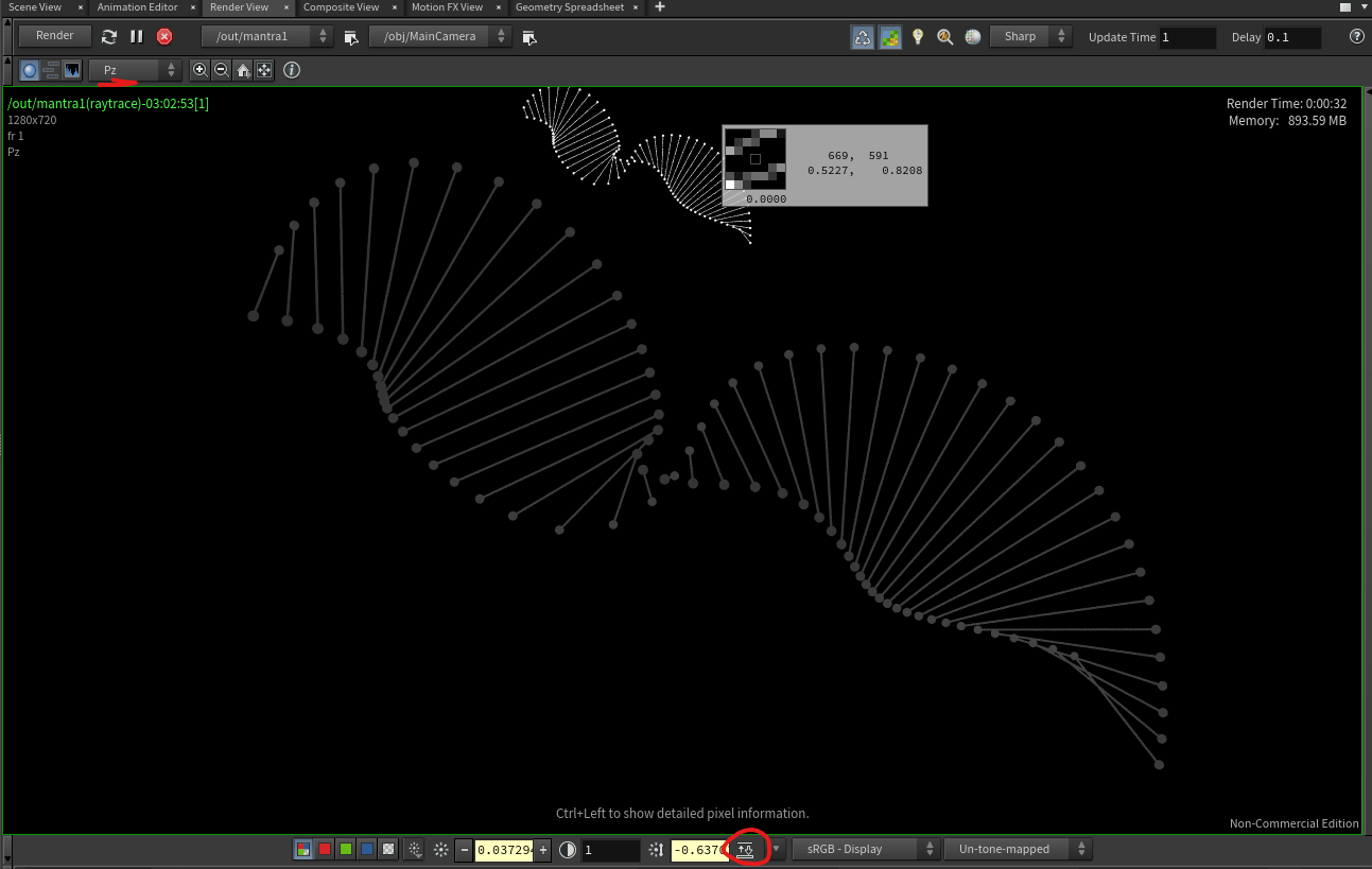

返信ありがとうございます
Near Farの設定を奥のジオメトリの表示がギリギリできるところまで変更したりしてみたのですが変化しませんでした
その記事にあるファイルをダウンロードしてレンダリングしてみたのですが白色にしかなりませんでした。
バージョンを変えて試してみます
