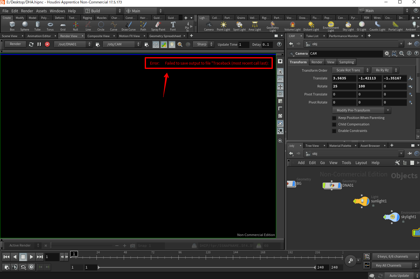

初歩的なところで躓いてしまいました・・・
レンダリングすると赤文字でエラーが出てしまいます。
アンインストール インストールも2回ほどやりましたが同じ結果です。
他に何か見落としているところありますでしょうか?
E__Desktop_DHA.hipnc - Houdini Apprentice Non-Commercial 17.5.173 2019-04-03 04.20.59.png (170.9 KB)

HIPを添付していただけますでしょうか?。

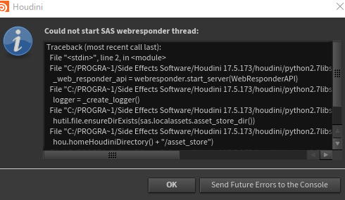

こちらになります。
あと起動すると↓のようなものが出るのですがこれは関係ないでしょうか?
DNA.hipnc (581.3 KB)
Houdini 2019-04-04 04.53.06.png (34.1 KB)

横から失礼いたします
ユーザー名に日本語が使われているとか、
/ドキュメント/houdini17.5のフォルダがCドライブの下に無いとかでしょうか…
エラーメッセージの全文が見えないので何が悪いのかはっきりしません…
hipファイルの問題というよりは環境の問題かもしれません

ユーザー名は半角ローマ字ですが
【/ドキュメント/houdini17.5のフォルダがCドライブの下に無い】
こちらは別のドライブにあります。
エラーについてですが
_________________________________
File “<stdin>”, line 2, in <module>
File “CPROGRA~1/Side Effects Software/Houdini 17.5.173/houdini/python2.7libs\sas\localassets.py”, line 1784, in ensure_webresponder_server_is_running
_web_responder_api = webresponder.start_server(WebResponderAPI)
File “CPROGRA~1/Side Effects Software/Houdini 17.5.173/houdini/python2.7libs\sas\webresponder.py”, line 26, in start_server
logger = _create_logger()
File “CPROGRA~1/Side Effects Software/Houdini 17.5.173/houdini/python2.7libs\sas\webresponder.py”, line 69, in _create_logger
hutil.file.ensureDirExists(sas.localassets.asset_store_dir())
File “CPROGRA~1/Side Effects Software/Houdini 17.5.173/houdini/python2.7libs\sas\localassets.py”, line 735, in asset_store_dir
hou.homeHoudiniDirectory() + “/asset_store”)
File “CPROGRA~1/Side Effects Software/Houdini 17.5.173/houdini/python2.7libs\hou.py”, line 68714, in homeHoudiniDirectory
return _hou.homeHoudiniDirectory(*args)
UnicodeDecodeError: ‘utf8’ codec can't decode byte 0x83 in position 3: invalid start byte
__________________________________
このような内容です。

起動時のエラーに関しては似たような状況の方がいますね
https://www.sidefx.com/forum/topic/38063/ [www.sidefx.com]
ファイルパーミッション開けるか,
Houdiniがインストールされてるドライブ(Cドライブ)にhoudini17.5フォルダを置くことで解決しているようです
こちらを試されてはいかがでしょうか
またファイルパスに全角文字が含まれていないかも確認した方がいいかと思います
https://forums.odforce.net/topic/22499-error-python-line-and-uft8-error/ [forums.odforce.net]
それでRenderViewのエラーも解決すればよいのですが…

皆様 やはりドキュメントがCドライブ直下になかったのが原因でした。
これでチュートリアルが進めていきます!
