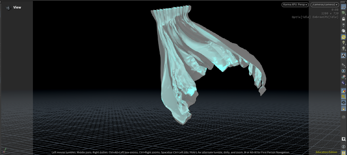

Houdini20.5のsolaris上でXPUレンダリングを行うと画像のように緑色になってしまいます。ドライバは最新にしており、lightも入れていないです。CPUレンダリングしたり、20.0でXPUレンダリングするとこのような現象は起こりません。また、同じファイルを友人のPCで開いても緑色にはなりません。エラーメッセージが出ている訳でもなく、シーンによっては通常にレンダリングできます。原因がわかる方がいましたら教えていただきたいです。シーンファイルを添付します。

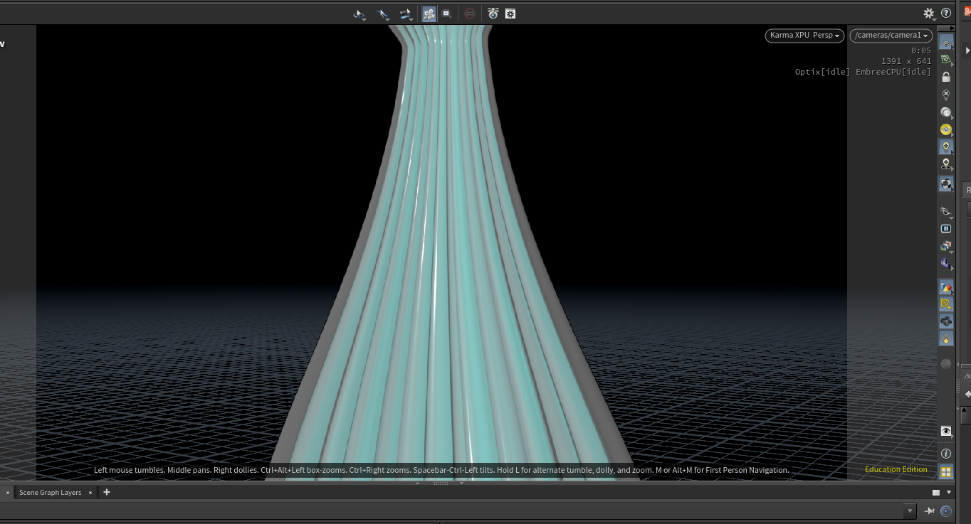

このような結果になりました。
Disable Lightingの時は大分抑えられていますが、それでも緑色が少し出てしまいます…
