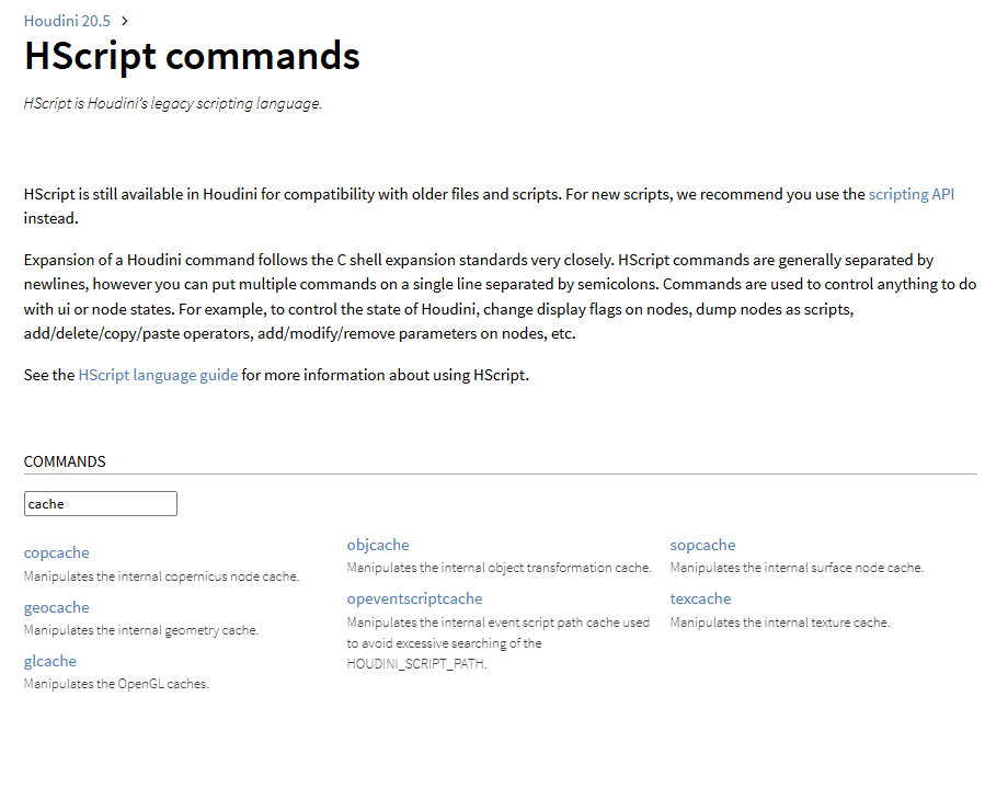

Hscript Textport で
memory -v
と実行すると今使っているメモリ量が表示されますが、基本的には Cache Manager で表示されるのと同じです。
あとはシーンファイルを見てみないとわかりませんが、 20.5.515 より copcache というコマンドが追加され、
copcache -c で COP3 関連のメモリをクリアできるようになりました。Copernicus ノードをたくさん使っていれば、有効かもしれません。
他にもキャッシュ関連のコマンドはこれだけあります。
https://www.sidefx.com/docs/houdini/commands/index.html [www.sidefx.com]
